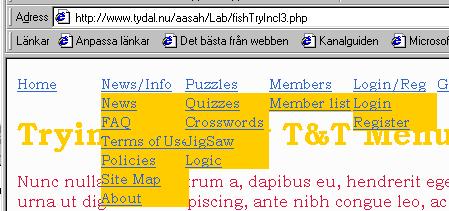

Jag håller på att försöka skapa en vettig drop-down meny. Eftersom detta funkar mindre bra har jag diverse testfiler för att försöka hitta felet. Eftersom filen innehåller både PHP, HTML, CSS och Javascript vet jag inte riktigt var jag borde posta om problemet, men det uppstår dock när jag försöker skriva ut HTML, CSS och Javascript via en funktion i PHP, varför jag valde detta forum.
Jag har en testfil:
http://www.tydal.nu/aasah/Lab/fishTryIncl.php
Den inkluderar en menyfil, fishTrySec.php och blir hur tjusig som helst. Länkarna går ingenstans, men själva menyn bär sig civiliserat åt.
Men, när jag ska anpassa menyn till min verkliga sida, vill jag kunna ändra innehåll/utseende baserat på vissa variabler. (Val av topbanner, val av CSS-fil, osv.) Följdaktligen vill jag skriva ut även själva header-delen via en funktion, inte som statisk HTML. Så, då konstruerar jag en testfil som skriver ut samma meny, samma Javascriptkod och samma HTML, MEN via ett funktionsanrop med variabler - och plötsligt funkar ingenting!!! :o :q
I min nya testfil:
http://www.tydal.nu/aasah/Lab/fishTryIncl3.php
stannar rullgardinsmenyerna nere!!! Om man en gång lockat fram dem, så fortsätter de att synas vare sig man håller kvar musen eller ej???? Hur ända in i glödheta ... är det möjligt? VARFÖR? (Åtminstone i IE v 5.50.) Kan det vara så att det beror på vilken webbläsare man har? Hur löser man det? Lite kod...

Jag sammanställde hur källan för de två filerna ser ut, nån som ser någon skillnad?
//Strulfilen

Bifogar också hur strulfilen ser ut för mig.

En backslash har fallit bort från ditt reguljära uttryck i onmouseout-delen av funktionen sfHover i den felaktiga versionen. Det bör väl vara två stycken backslash mellan " sfHover" och "b" i new RegExp(...)?
JA! :birp Det förklarar saken! Det är PHP som "käkar upp" det. Hur många backslash behövs för att två ska komma ut? Tre eller fyra?
$js = <<< EOJSCRIPT
this.className=this.className.replace(new RegExp(" sfhover\\b"), "");
</script>
EOJSCRIPT;
Medlem sedan jan. 2003296 inlägg
Då ska du nog klämma till med fyra stycken :)
Tusen miljoner tack! Jag har brottats med detta i ca en vecka! :birp :e :D
