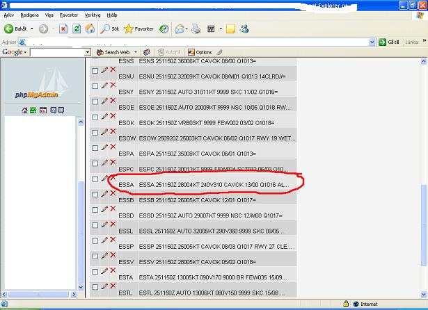

lillebrorMedlem sedan apr. 20041 687 inlägg
Det står faktiskt noll träffar vilket jag tycker är MYCKET konstigt :e Nu har jag bifogat en bild från tabellen där man klart och tydligt ser att ESSA existerar som en post!
kjellMedlem sedan dec. 1999519 inlägg
Och där finns ju inget värde som har 'ESSA' utan det står ESSA
PeeerMedlem sedan mars 20025 362 inlägg
Det är inte så att du har två uppsättningar av databasen. En som du tror att du arbetar mot (och där posten finns) och en som du arbetar mot (och där posten inte finns). Har gjort det felet ett par gånger själv ett par gånger :r
Eller det är inte så att du har ett blanksteg eller två efter ESSA metarkolumnen!? Ser nästan ut så på bilden.
lillebror skrev:
Ska det inte fungerar med codeID = '$airport' också?
Jo, om codeID innehåller exakt det som $airport innehåller. Inga extra inledande/avslutande blanksteg eller liknande får finnas (vilket jag fortfarande misstänker att det gör). Kan du inte exportera tabellen och klistra in den här?
När jag tittar mer noggrant i metar.php så ser jag följande:
INSERT INTO tblMetar (codeID, metar) VALUES (' ESNO', ' ESNO 251350Z 32009KT CAVOK 09/M01 Q1014=')
INSERT INTO tblMetar (codeID, metar) VALUES (' ESNQ', ' ESNQ 251350Z VRB02KT 9999 SCT014 BKN043 03/00 Q1014=')
INSERT INTO tblMetar (codeID, metar) VALUES (' ESNS', ' ESNS 251350Z 36006KT CAVOK 08/M00 Q1014=')
INSERT INTO tblMetar (codeID, metar) VALUES (' ESNU', ' ESNU 251350Z 34006KT 9999 BKN049 09/M01 Q1014 14CLRD//=')
INSERT INTO tblMetar (codeID, metar) VALUES (' ESNY', ' ESNY 251350Z AUTO 31010KT 9999 FEW053 11/02 Q1016=')
INSERT INTO tblMetar (codeID, metar) VALUES (' ESOE', ' ESOE 251350Z AUTO 21007KT 9999 NSC 13/05 Q1017 RWY 19 CLEAR and DRY BA GOOD=')
Här ser man klart och tydligt att det är ett mellan slag längst till vänster i båda strängarna....attans också! :e
Jaja...alltid har man lärt sig något! :birp
Nu fungerar det att använda codeID = "ESSA" :) Det var mellanrummen som spökade!
