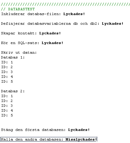

Här sitter man, vid juletid, och bedrövar sig. På något konstigt vänster så vägrar mina klasser, eller i alla fall mina databasklasser, att bli individuella för just variabeln!
Detta betyder att om man har två stycken variabler som var sin databasklass, och stänger den ena, så stängs den andra också (se bihang).

Koden ovan var bara ett exempel.
I 'verkligheten' använder jag, eller använde jag, en databasåtkomst i olika funktioner som kallades. Det som irriterade mig var att när jag stängde databasen i funktionen, så stängdes alla databasklasser.
