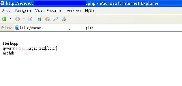

Jag skrev ett inlägg med denna text: Färgad text
Resultatet blev: F&aum;rgad text där F&aum; var färgad men resten vit som övriga texten...

filipbhMedlem sedan juli 2002402 inlägg
Så här ser det ut för mig...

Kan du visa din kod som ger det resultatet ?

Skickar det i en textfil så att alla tecken kommer med...
MatteMedlem sedan aug. 20002 970 inlägg
Ändra
"/\\[color=([0-9A-F]+)](.*?)[\\/color]/is",
till
"/\\[color=([0-9A-F]+)](.*?)\\[\\/color]/is",
Alltså lägg till backslash före [\/color].
Nu fungerar det perfekt!
