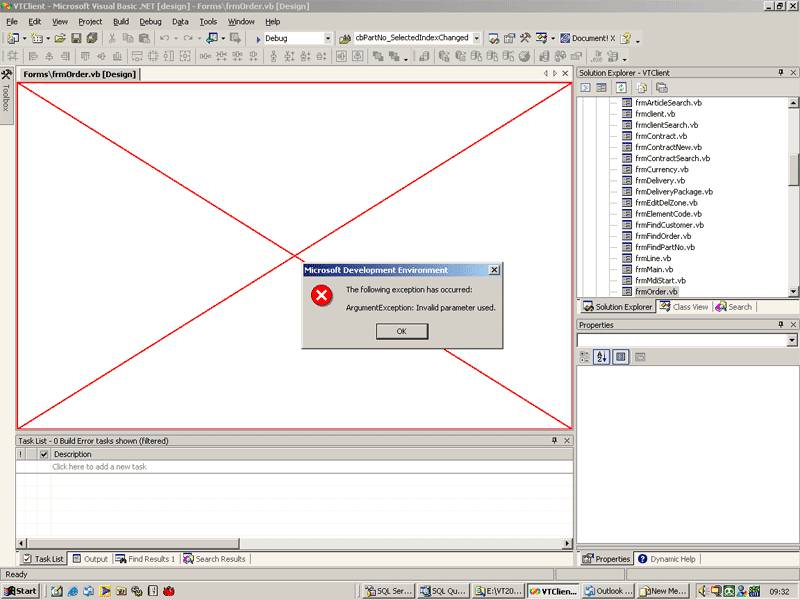

Jag får ibland (ytterst sällan) problem med VS och att det kraschar vid utveckling av WinForms.
Det verkar inte ha något med själva koden i sig att göra för jag kan ha uppe ett formulär, gå till kod-läge, och sen när jag går tillbaka till design-läget så kraschar det. Och därefter så slutar det att fungera...
Se bifogad bild för förklaring!
Nån som har varit med om samma sak och vet lösningen?
Marcus EMedlem sedan maj 20021 466 inlägg
Det kan visst ha med koden att göra eftersom koden exekveras när du går till designläget.
Testa att ta bort rad för rad tills det slutar krascha. Du kan också starta en felsökning (debug) av Visual Studio. Då kan du få reda på vilken kod som orsakar undantaget.
fredrikMedlem sedan dec. 19991 072 inlägg
Hur gör jag det?
Starta två instanser av Visual Studio och välj Debug/Tools => (Debug) Processes. Välj sedan devenv.exe och Attach för att felsöka den andra instansen av Visual Studio.
