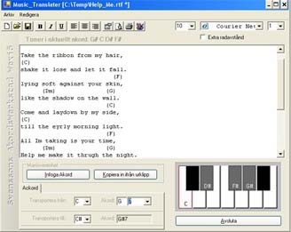

Så här blev det
Tänkte bara vis hur utseendet blev
nikoMedlem sedan juni 20022 599 inlägg
Ser rätt proffsigt ut, tycker jag. Och eftersom tangenter faktiskt uppför sig helt analogt med buttons (de är nere så länge man trycker på dem och uppe annars) så tycker jag faktiskt det inte är en särskilt dum idé att implementera dem som just buttons. I synnerhet som det bara finns 12 av dem.
