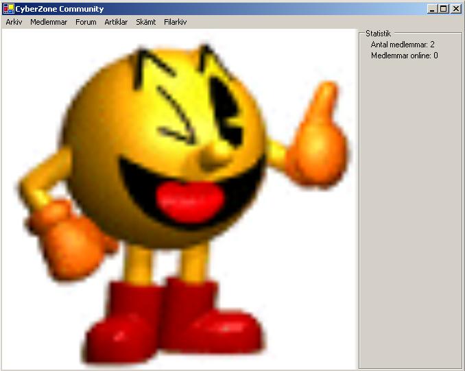

Jag har inte använt win forms så mycket i vb.net, men nu tänkte jag göra ett program som jag ska unna administrera sidan ifrån.
Problemet är att jag vill kunna ladda en windows form i "main-formen".
Jag skickar med ett screenshot...
Där gubben är vill jag ladda alla formsen.
