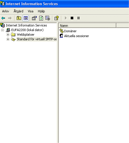

ampyMedlem sedan feb. 20011 498 inlägg
Se bifogad bild för att se hur det ser ut i IIS.
nikoMedlem sedan juni 20022 599 inlägg
Ser väl bra ut. Men då är ju frågan vad du får för felmeddelande.
