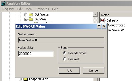

firstchoiceMedlem sedan okt. 2001615 inlägg
så här vill jag att det skall se ut i registret efter jag kört funktionen!
nikoMedlem sedan juni 20022 599 inlägg
OK. Men då ska du göra som jag skrev. Base har inget med registret att göra det är ett visningsläge i programmet regedit. Det är alltså inget du kan påverka från kod (vad jag vet).

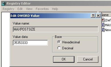

men gör jag som du sak
Value=&H2000000
RegSetValueEx(hOpenKey, sKey, 0, REG_DWORD, Value, 4)
så blir det så här!
Öh? Det skulle jag vilja hävda är omöjligt. Öppnar du verkligen nyckeln innan du skriver så att det inte är ett gammalt värde du ser? Använder du funktionen SaveDword ovan?
