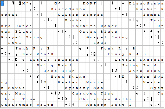

Genom att tita i en hexa-editor så kan jag se hur strukturen ser ut:
Jag bifoga en bild på det.

Eftersom jag hadde svårt att läsa filerna, så fick jag iden att börja med en
HexaEditor. Nu kunde jag se vad filerna innehöll. Jag hittade en lösning här:
http://www.codeproject.com/KB/cs/HexEditor.aspx. Vad som är det första
problemet är att den är otroligt långsam, flera minuter för att läsa av en fil på
500-600 kb.
Några bra tips? :stud
Medlem sedan mars 20011 880 inlägg
