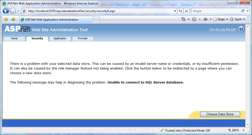

Sitter på Visual Studio 2008, och kör en SQL på annan maskin. Tänkte ge mig på att labba lite med Membership och roller. Har kört aspnet_regsql.exe på SQL Server. När jag startar "ASP.NET Configuration" ifrån VS2008 så kommer jag till webbsidan för att kunna konfiguera, men hela tiden vill den koppla sig till en lokal SQL server (gissar jag på). Blir inte riktigt klok på hur jag pekar om så att den går emot min andra SQL server.
Lagt till en korrekt Connectionstring i min Web.Config, fast kanske inte där det styrs ifrån?
Var tvungen att ändra i machine.config.
La till en ny Connectionstring där och pekade om AspNetSqlMembershipProvider, AspNetSqlRoleProvider, AspNetSqlRoleProvider till att använda denna.
