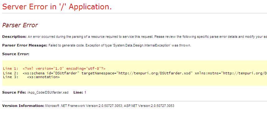

Håller på och meckar med en sida som använder typade dataset. Om jag kompilerar siten innan jag laddar upp den på hotellet fungerar två dataset. De andra får jag "SELECT command denied for user ..." Men båda använder anslutningssträngen från web.config.
Låter jag webservern kompilera vid anrop så får jag Parser Error se bifogad bild.
Det fungerar bra att köra lokalt, har kontrollerat att jag använder samma connector som hotellet för att underlätta felsökning.
Någon som stött på problemet tidigare och har en lösning?
Uppdaterar..
Det jag googlat mig fram till är att datasetet "tappar" anslutningsstängen. Så jag har skapat om en del dataset med samma anslutningsträng (från web.config) och dessa fungerar.
Men någon riktig lösning på problemet har jag inte hittat.
