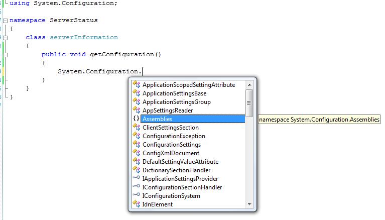

Hittar inte "ConfigurationManager"?
Verkar inte finnas med eller vad missar jag tro ?
cokMedlem sedan dec. 2005664 inlägg
Du måste lägga till en referens till System.Configuration.
Gjorde det först, men ingen skillnad. Gjorde det igen skillnad ; )
Tackar!
