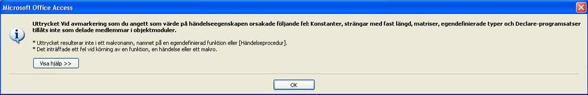

firstchoiceMedlem sedan okt. 2001615 inlägg
det fungerar inte så, tyvärr
får då felmeddelande hela tiden (se bild)
lägger den i formulärets klass objekt, skall jag lägga den någon annan stans?
ser ut som jag löste det
la den som sagt i klassen för formuläret, men jag ändrade deklarationen till Private istället.
Private Declare Sub Sleep Lib "kernel32" (ByVal dwMilliseconds As Long)
