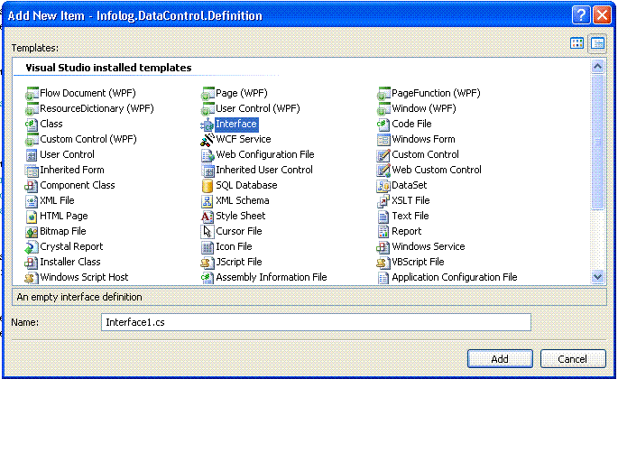

Hur skapar man ett interface i Visual Studio 2005?
För att skapa en klass väljer jag ju "Add New Item" och väljer Class bland mallarna. Men det finns ingen mall för Interface. Kan jag skapa en klass och sedan bara ändra i koden så att det blir ett interface istället?

Yepp, lättast är nog att skapa en klass som du sedan ändrar så att den blir ett interface.
Alternativt så gör du en egen template som du sedan använder.
Jodå, det finns visst en mall för interface. Det är dock en väldigt korkad mall som används eftersom interfacet som default är private. Vad f-n skall jag med ett private interface till....
Eller ett smartare alternativ (om du gör interfacet i efterhand) är att genererar det utifrån klassen. Det går utmärkt.
Men man kan ju ändra mallen om man vill...
Visst kan man det. Men man kan ju undra vad det är för nisse som suttit och gjort mallen från början....

Jag tror dom ville ha det konsekvent gentemot de andra "new items".
