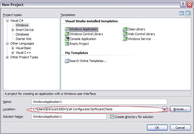

Jodå. Det går alldeles utmärkt.
En solution kan innehålla valfritt antal projekt. Om du skapar ett nytt projekt så kan du välja hurvida projektet ska läggas i en ny solution eller till en redan existerande. Då kan du även kryssa i att du vill ha en egen katalog för din solution och dess projekt.

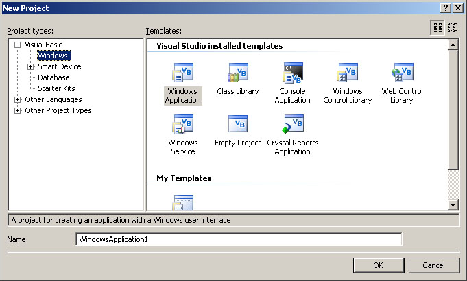

Jag har malt igenom alla inställningar jag kan hitta, men jag kan inte hitta något sätt att visa den vyn som du har. 2003:ans "New Project" är dock nästan identisk med den bild som finns i föregående inlägg.
Min vy ser ut som föjande. (Jag har VS2005 Proffesional).

Konstigt, jag har också 2005 men min vy ser ut som den övre (Phorphers bild)

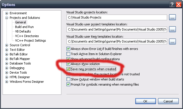

Jaha, du menar så. Enkelt fixat.
