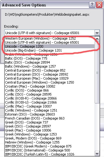

Jag har problem att spara filer som jag vill ha dem i Visual Studio 2005. Jag vill spara dem som UTF-8 utan Unicode Signature (BOM) för att de ska vara utbytbara med ASCII för teckennummer 1-127, fast ändå ha möjlighet att encoda alla andra tecken.
Kolla nu på bifogad fil. Dessa möjligtheter har jag att spara med:
- UTF-8 med BOM - codepage 65001 (varför heter det 65001? det finns ju fler kombinationer???)

- Unicode (Big-Endian) - Codepage 1201 - som är big endian. Men ändå UCS-2.
//EDIT: VS05 hade lagt utan BOM en bra bit ner i listan, helt borta från de övriga unicode-formaten.

I alla fall. Om jag sparar som vanligt, utan att välja spara som och därefter välja encoding, så fungerar det bra i webbläsaren. Men det verkar som alla dokument i så fall sparas som "Wester European (Windows) - Codepage 1252". När jag sedan skriver i min web.config
<globalization requestEncoding="utf-8" responseEncoding="utf-8" fileEncoding="utf-8" />
så skickas också allting som UTF-8 till webbläsaren och det fungerar bra. Men om jag sedan öppnar "webbdesignpaket.aspx" i Dreamweaver som verkar vara mycket bättre på att hålla reda på encoding, så har alla svenska tecken gått förlorade.
Men om jag däremot sparar som och väljer encoding (UTF-8 BOM [eftersom det inte verkar finnas utan BOM i min VS2005]) så visas allting bra i Dreamweaver.

Kan lägga till att om jag ändrar encoding i ett dokument, sparar det, så byter VS2005 tillbaka till den gamla encodingen efter ett tag av någon anledning.
Edit//
Rent empiriskt verkar detta bero på om det finns tecken utöver ASCII i filen eller ej. Finns det inte det så byter den tillbaka till den gamla encodingen - Windows Codepage 1252.
