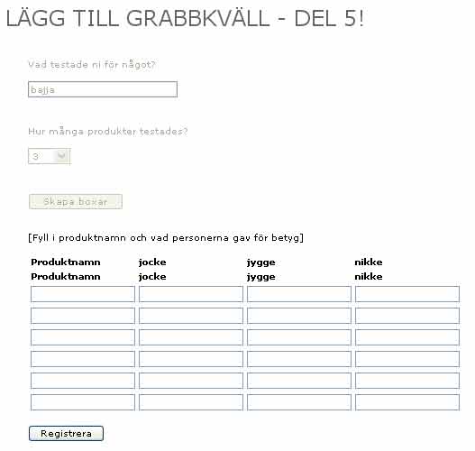

Hej alla smarta,
Se min bifogade bild på hur det ser ut i nuläget. Det börjar se bra ut, dock så får jag dubbelt så många headerceller och textboxar som jag vill ha. Bilden visar det. Någon som vet hur jag kan få rätt antal av mina kontroller? Är det någon med att page_load körs två gånger eller något...?
Tacksam för hjälp jag kan få. Och ursäkta den stora textmassan!
//mvh Björn

Medlem sedan feb. 200630 inlägg
Ingen?
//mvh Björn
