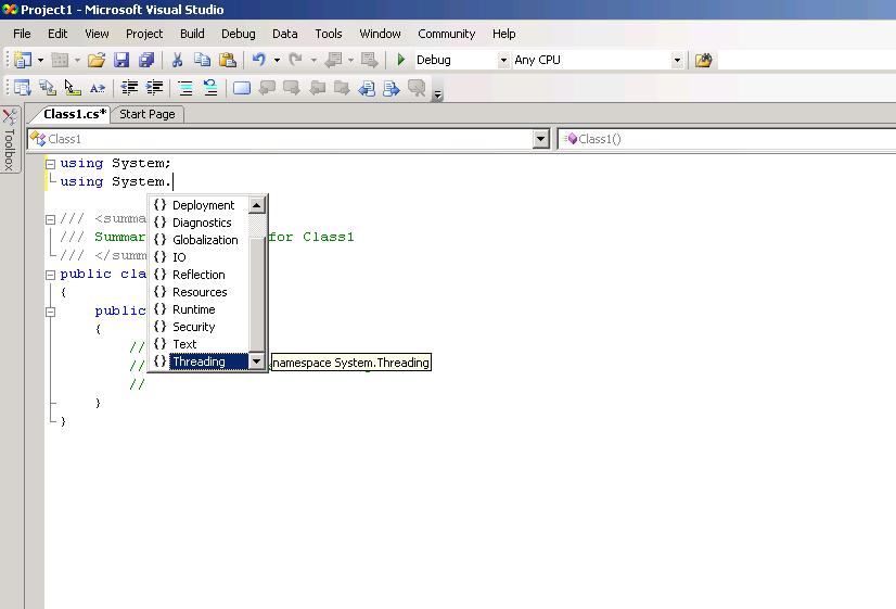

Installerat VS 2005, och dragit igång C#, när jag tex skriver "using System." så kommer det ju upp en lista med vilka biblotek som finns att tillgå. Men verkar som att jag saknar ett bra gäng där (enligt bild) eller missat att lägga in hur man nu gör detta.
text så tycker jag att "System.Windows.... " borde finnas med.
Hur lägger man in fler?
Medlem sedan nov. 20022 355 inlägg
Det är ett klasslibrary eller consolapplication du har skapat va? Om du vill ha med System.Windows.etc etc
Då måste du lägga till referensen till den; högerlicka på references i solutionexplorern så hittar du nog. Alternativet är ju att skapa ett windowsprojekt om det är det du vill använda!
fungerar fint!
tackar...
