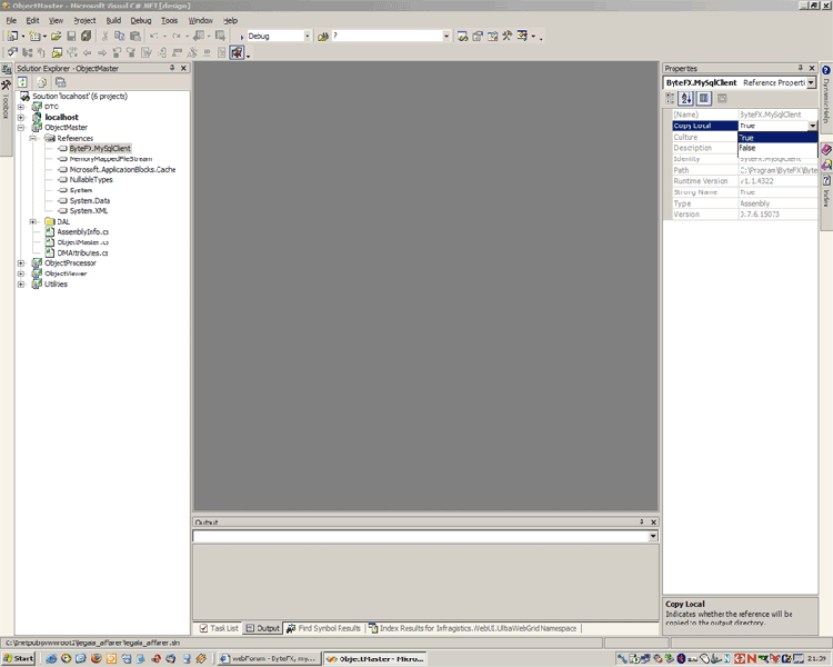

Du behöver bara referera ByteFX.MySqlClient.dll
klicka på referensen och välj att copy local = True i egenskapsfönstret
JonMedlem sedan juli 20011 304 inlägg
Kom på att jag sitter med ett projekt öppet där jag gör det, här har du ett pedagogiskt screenshot :)
