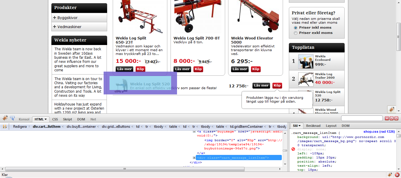

Så här blir det (se bild) när jag tar bort display: none; med firebug. Och när man klickar på köp i "kolumnvy" så händer ingenting. Förstår inte riktigt varför då cart_message_listItem ligger i buyButtonContainer i både "listvy" och "kolumnvy"...
Hur löser jag detta?

Ja den ligger under köpknappen i kolumnvy men visar sig under köpknappen på en annan produkt i listvyn. Den div:en (cart_message_listItem) ligger ju på båda ställena (i buyButtonContainer).. så varför visar den sig inte under köpknappen på första produkten i kolumnvy? behöver jag byta klassnamn på den div:en till t ex. cart_message_columnItem? Jag fattar inte det riktigt.. ledsen om jag är trög...
