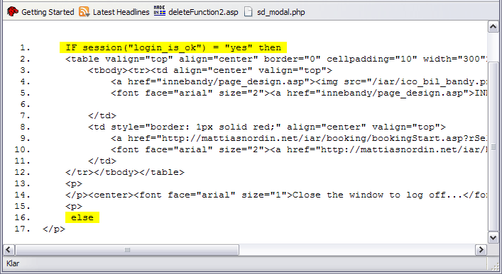

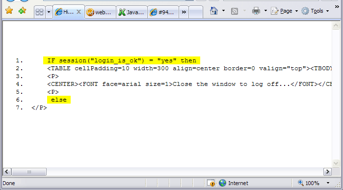

Spånar vidare och inser att .innerHTML verkar tolkas olika i de olika webläsarna.
<pre id="showSourceCode">
	<% IF session("login_is_ok") = "yes" then %>
	<table border="0" cellpadding=10 width="300" valign="top" align="center">
		<td valign="top" align="center">
			<a href="innebandy/page_design.asp"><img border=0 src="/iar/ico_bil_bandy.png"></a><br>
			<font face=arial size=2><a href="innebandy/page_design.asp">INNEBANDY</a></font>
		</td>
		<td valign="top" align="center" style="border:1px solid red;">
			<a href="http://mattiasnordin.net/iar/booking/bookingStart.asp?rSelectAccountId=1"><img border=0 src="/iar/ico_bil_booking.png"></a><br>
			<font face=arial size=2><a href="http://mattiasnordin.net/iar/booking/bookingStart.asp?rSelectAccountId=1">BOOKING</a></font>
		</td>
	</table>
	<p>
	<center><font size=1 face=arial>Close the window to log off...</font></center>
	<p>
	<% else %>
</pre>
funReplace(document.getElementById("showSourceCode").innerHTML)
function funReplace(str){
	// ERSÄTT HTML START TAGGEN
	str = str.replace(/</gi, "&lt;");
	// ERSÄTT HTML SLUT TAGGEN
	str = str.replace(/>/gi, "&gt;");
	// ERSÄTT VANLIG TAB
	str = str.replace(/\t/gi, "&nbsp;&nbsp;&nbsp;&nbsp;");
	// ERSÄTT RADBRYTNINGAR
	str = str.replace(/\n/gi, "<li> ");
	// ERSÄTT SPACE
	str = str.replace(/ /gi, "&nbsp;");
	// HIGHLIGHT ONE ROW
	str = str.replace(/_.hl_/gi, "<span style=background-color:yellow>");
	str = str.replace(/_hl._/gi, "</span>");
	// REPLACE <% and %>
	str = str.replace(/&lt;\045/gi, "<span style=background-color:yellow>");
	str = str.replace(/\045&gt;/gi, "</span>");
	//alert(str);
	str = "<ol><li>" + str +"</ol>"
	document.getElementById("showSourceCode").innerHTML = str ;
</script>
Ger väntad (nästan) effekt i Mozilla men ser helt annourlunda ut i IE. Antar att detta är en begränsning mellan webläsarna eller borde det gå att få det att se likadant ut i bägge.

Det är för att .innerHTML inte finns i någon specifikation, vilket är lätt att glömma.

Är det någon som vet om internet explorer version 8 kommer att hantera .innerHTML på samma sätt som firefox?
Hmmm, nu missuppfattade jag vad du ville, så jag gjorde ett skript som inte använder innerHTML för att skriva ut koden. (Däremot måste du ju självklart hämta koden på ett eller annat sätt) Jag kan lika gärna posta koden.
I nuvarande skick kan den bara applicera CSS på en hel rad i taget inte på individuella ord, men det går att lägga till.

Dessutom så är problemet med just innerHTML att att det från början är en IE-standard, så de är nog motvilliga att anpassa sig till någon annan spec än den de hade från början. Dessutom kan man kanske inte klandra IE. Den returnerar ju elementet som det ser ut i IE's DOM-träd. Det är isf DOM-trädet det är fel på, inte innerHTML-funktionen som sådan.
