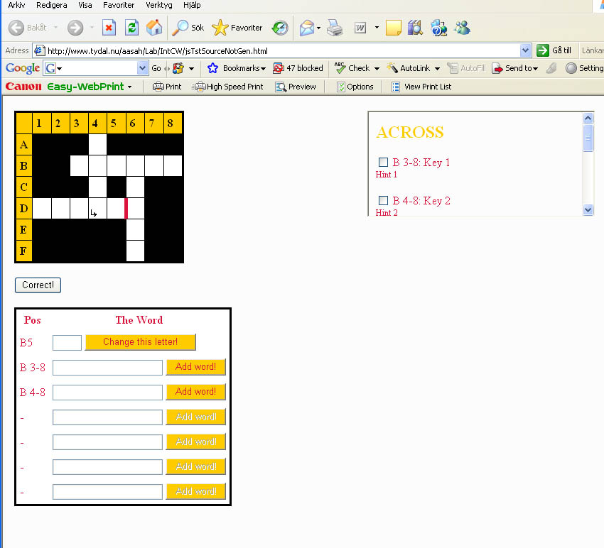

Min källa ser ut så, men tyvärr låter sig inte IE6 påverkas :( Efter att ha tryckt i en vit ruta ser det ut enligt bifogad fil. Men hur kan ett td-element få olika vidd på olika höjd??

Men det beror troligtvis på att lagret/<div>en expanderar i bredd och därigenom tvingar den yttre behållaren (<td>) att göra detsamma. Sätter du en fast bredd på ett yttre element e, bör inte ett inre dito kunna tvinga e att öka i bredd. Är det t.ex. text det handlar om, brukar detta visa sig som radbrytningar eftersom texten blivit så pass lång att den inte lägre får plats på en och samma rad.
