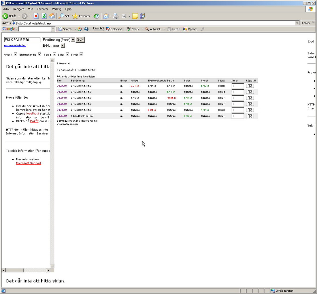

Tanken är ju att man ska kunna jämföra priserna i raden...
Och kunna lägga artiklaran i en varukorg för att kunna se vad det toatalia priset blir för en jämförelse...
Innan så jämförde jag ju unika artiklenummer och det var ju inga problem. Jag hade en add-knapp som tog med sig artikelnumret till databasen...
Men, hur gör man nu... Kan man få med sig värdet som står i en tabellcell på något sätt??
BVifogade en bild på hur det såg ut förrut...
Hmm.. avancerat kanske?
//Henrik

http://80.73.182.130/articles/Cart.asp
Hur kan man kombinera denna koden med din javascript-kod Peter S? så jag får en sån fin länkruta istället för alla priser i tabellcellen??
Mvh
Henrik
