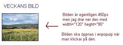

Hejsan!
Jag har gjort ett x antal bilder som jag på min hemsida vill visa som "veckans bild". Hur gör jag får att visa dem som minatyr och sen får bilden klickbar så att den öppnas i en popup??
Har bara ett javascript från jojoxx.net som visar bilden. Me ag vill ha med en minatyr och en popup också. Tiläggas ska att jag inte vill göra sidor för varje bild utan att den ska känna av att till exempel bild 04.jpg är veckans bild och sen öppna den i en popup.
Bilden "veckans bild" kommer jag att göra 450px bred sen så drar jag er den till 120px med width och height. så jag gör bara en bild av varje, alltså inga miniatyrer.
Hoppas ni förstår vad jag menar. Bifogar en bild om det hjälper
Kan tilägga att jag försökt söka lite, men inte hittat något svar.
