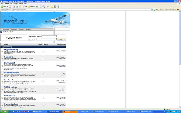

Vet inte vad jag ska göra...Har suttit och gjort iordning en meny i PS7 och ska implementera den med ett sketet litet javascript! Tror ni inte det skiter sig iaf :bla I FF ser det bra ut som vanligt (så när som på ett mystiskt vitt streck högst upp ovanför headerbilden, vad kan det vara?) I IE ser det ut som skit (som vanligt) om jag får använda det uttrycket! Misstänker att sidan hamnar till vänster pga av något som inte IE gillar i rollover-skriptet jag använder för menyn.
Hej! :)
Att sidan hamnar till vänster bör inte ha något att göra med JavaScriptet. Det är snarare någonting i HTML/CSS:en som ställer till det. Vad händer om du plockar bort den inkluderade .js-filen?
Jag har nu remmat eller bytt tillbaka till den urpsrungliga include.menu-filen och nu fungerar allts strålande! :)
Provade att byta DTD men det verkade inte ha någon betydelse!
Felet uppstår när jag byter include.menu-fil...testade det nu...alla annan kod som har med skriptet verkar inte påverka...

Det är även då det tjockare vita strecket dyker upp på sidan högst upp...
Jaha...då har man fått slita sina stackars gråa hårstrån igen! :e Och boven i dramat den här gången var ett "}"-tecken som hade hamnat utanför PHP-avslutet i include.menu.filen. Det var även där det vita strecket uppstod ifrån!
