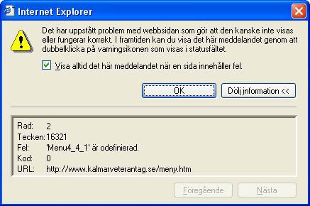

Error
Jodå jag fick problem enligt bifogad skärmdump
