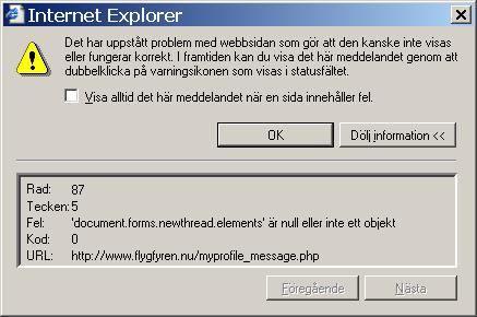

Jag får ett javafel i koden som jag inte riktigt kan härleda. Bifogar en bild som med felet i klarttext.
Har sökt i koden efter det ställe där felet borde vara utan att hitta det.

IE ger inte direkt javascriptfel i klartext, så jag skulle rekommendera någon annan javascriptdebugger, till exempel konsollen i Firefox.

Felet ligger här:
window.onload = function() {
    [b]fObj = document.forms["newthread"].elements["forummessage"];[/b]
    if (ieC) {
	fObj.onclick  = function() { sC(); }
	fObj.onkeyup  = function() { sC(); }
	fObj.onselect = function() { sC(); }
Du har inget formulär som heter "newthread" på sidan.

Som tillägg: i Firefox måste man ha javascriptkonsollen öppen för att se om man får något javascriptfel. Med den öppen hade du nog kunnat se det fel som Peter fann. :)

Peter S skrev:
Felet ligger här
Vilken fil hittade du det i?
Rad 86 i /inc/functions.js.
