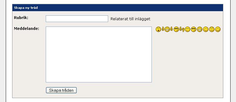

Nu till mitt lilla problem. Har för mig att det har funnits trådar tidigare som avhandlat hur man sätter in ex. en smiley vid markörens position i en text-area. Jag lyckades inte hitta den så jag postar en ny tråd.
Så här ser nu sidan ut där användaren skapar en ny tråd (se bild). Jag vill att smiley-bilderna skall vara som länkar som hoppar in i formuläret när man klickar på de. Hur kan man möjliggöra detta med javascript? Komplicerat? :q
