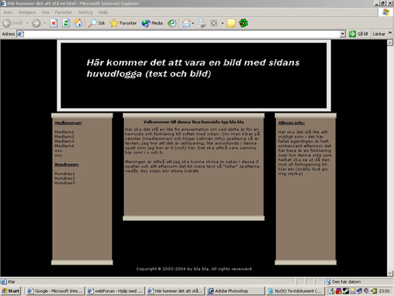

För att förtydliga vad jag menar så försöker jag här också med att slänga upp en bild på det ev färdiga resultatet....
Vete tusan om jag är kompetent till att få ihop det så där som på bilden utan ca 20.000 uteslutningsförsök om någon annan har lite att göra så går det gärna bra för mig ;)
Säg mig hur skapar jag nu en cell i cellen? Alltså alla tre (vänster, mitten, höger) ska ju ha en cell i sig så att texten inte ligger kant i kant - jag hade tänkt mig en cellspaceing (tro jag det heter) på ca 5.
Det är alla <tr><td><table><br> etc jag blir tokig på, bgcolor och andra LOGISKA pryttlar går ju lite bättre iaf - man är ju MAN i medelåldern och då behöver man mycket logik! =)
