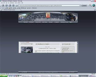

I IE och Opera fungerar det klanderfritt d.v.s. tabellraden i mitten innehållande iframen utökas automatiskt till att fylla resten av fönstret, men i NS (alla versioner..) så blir denna rad ca 100px...

hmmm, en bit på väg i alla fall....
I NS expanderas nu <tr> i alla fall men inte iframen.....
