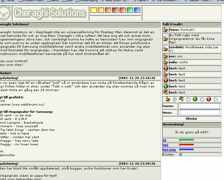

Hello! jag håller på o koda lite, och i mina tabeller har jag en border på 0,5 pixlar SAMT att jag har border-Color, men mozilla / netscape gillar juhe inte bordercolor! hur ska man göra =/ bli helt vansinnig sidan ser helt skev ut i mozilla / nescape när bordercolor inte fungerar!
vad ska man göra? göra om hela hemsidan så netscape användare också kan ha nytta av den? eller bajsa snett på dem? =)

Det som verkar hända är att "0.5px"bredden avrundas till noll (och alltså inte syns varken i Moz eller MSIE ;) Sedan visas bordern på td-taggarna (som dessa får pga "border="1" på table) samtidigt som Mozilla gör en 3D-effekt på dessa!
prova med
table {
	border: none;
	padding: 0px;
	margin: 0px;
td {border:1px solid #cccccc}

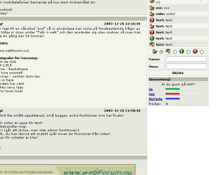

kolla på sidan i först IE, sen i Mozilla... så som den ser ut i IE vill jag att den skall se ut i Mozilla också =/

mjoo men den ser konstig ut :S ere pga av att bordern är svart i uppe och vänster kant och grå i nere och höger kant..
medans jag vill att den skall vara #CCCCCC rakt igenom inte blandning =/

Jupp. Sidan din är ju är nere nu, så det går inte att se hur koden ser ut - men det beror gissningsvis på har du inte satt någon border alls på dina <td> utan får en default-border på en pixel på cellerna (som är "3D" i NN/Moz på så sätt att den är svart uppe och till vänster och inte #cccccc...) tack vare att du har <table ... border="1" ...>
Testa att laborera med
igen - det borde lösa dina problem - om inte så lägg gärna upp koden på nätet igen så grottar vi vidare ;)
Alla problem av den här sorten blir *betydligt* lättare att lösa om man får se relevanta delar av koden och sedan kan dra egna slutsatser av hur en sida påverkas av koden (inklusive CSS) - det är därför vi trycker på detta i bl.a. riktlinjerna för forumet (punkt 4 "visa din kod") :bire
