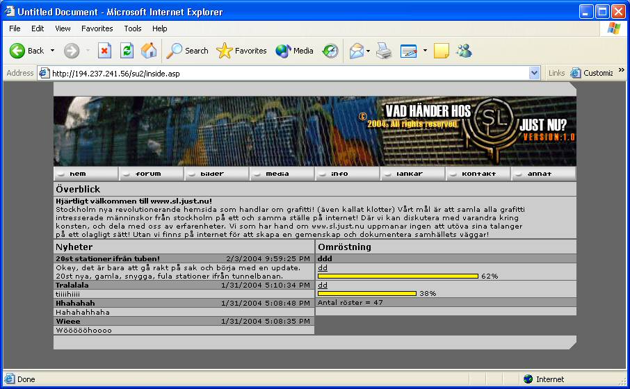

på bilden ser ni under rösnings resultat så uppenbarar sig en ruta! det fungerar hos mig.. endast hos mig... och inte hos nån annan.. där finns inte denne ruta.. utan det är bakgrundsfärgen!

Jag tror du skall ta en funderare på att installera om din MSIE6:a - frameproblem ???
Jag såg då inga frameproblem - men däremot var "gapet" i omröstningen som du jagade efter inatt kvar i MSIE6...
Se bifogade dumpen....
/red: iofs körde jag uppdatering på MSIE6 nyligen - numera kör jag MSIE 6.0.2800.1106.xpsp2.030422-1633 på XP/Pro.
Månne det kan vara en orsak till skillnaderna ?
