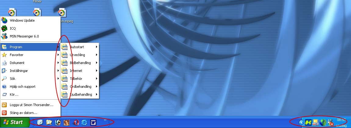

...efter att jag installerade JAWS har så har på något outgrunderligt sätt datorns ikoner (statusbaren och i start-menyn) ändrats i storlek - de är större nu (zoomade) pixliga/hackiga.
Någon som vet hur jag skall reda ut det - jag vill ha tillbaka mina små ikoner.
ThorsanderMedlem sedan aug. 2001762 inlägg
Här kommer en skärmdump.
Förövrigt har datum/tiden längst ner till höger även fått ett annat utseende än vad jag vill ha - allt är mycket frustrerande.
(Jag vet att ovanstående 2 inlägg inte borde ligga i detta forumet - men eftersom det är kopplat till ovanstående JAWS diskussion låter jag det ligga här).
Hjälp!
/Simon

Slutligen - problemet löst.
