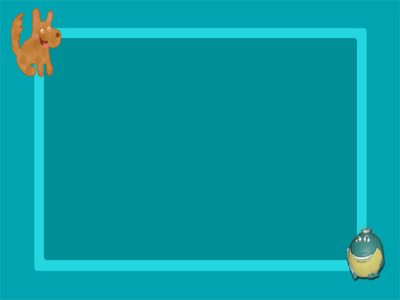

hejsan.
ska bygga en ny hemsida, skulle vilja ha rundade hörn på mina frames, har förstått att man infogar bilder på ngt sätt, men har inte riktigt förstått hur...
hade tänkt ha 4 ramar,topp,vänster,höger,botten, som en tv ruta ungefär....
kan ngn hjälpa mig med detta, har gjort en bakgrundsbild på hur jag skulle vilja ha det på ett ungefär...
bifogar den...
mvh vilda wilma...

Inlägget är postat i fel rum, men jag kan väl svara i alla fall. :)
Du gör en bild med en rundad kant, sparar den. Sedan så vrider du på den tre gånger, och för varje gång så sparar du den nya bilden med nytt namn. Sen när du ska skriva in koden på HTML-sidorna kan du skriva så här:
<table cellpadding="0" cellspacing="0" border="0">
<tr>
<td background="bild1.gif"></td>
<td bgcolor="#000000"></td>
<td background="bild2.gif"></td>
</tr>
<tr>
<td bgcolor="#FFFFFF">Här kan du låta all text vara..</td>
</tr>
<tr>
<td background="bild3.gif"></td>
<td background="bild4.gif"></td>
</tr>
</table>
Min kod förutsätter att du gjort de rundade kanterna svarta, men det är enkelt att ändra.
