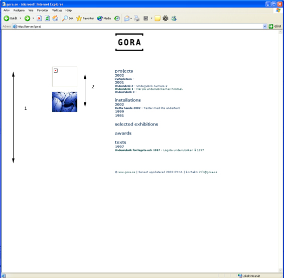

Nu har jag ett till problem på https://www.sluzzen.com/gora, till vänster har vi två texter. Hos mig blir dessa texterna högst upp på sidan, i skolan har dom lagom mellanrum (så som dom ska vara). Tabellen är alltså en tabell som har height 100% och som göra att texterna (som ska vara bilder sen) kommer med jämt mellanrum.
Nån som vet varför det blir olika, och vad jag kan göra?

Jag förstår inte riktigt problemet - kan du inte ladda upp skärmdumpar som visar hur du vill att det ska se ut, och hur det ser ut när det blir "fel".
JymdisMedlem sedan mars 20015 637 inlägg
här är en screen..
1:an är hur bilderna ska vara (på hur stort avstånd)
2:an är var bilderna hamnar..
mikkeXMedlem sedan aug. 2002490 inlägg
Enklast lösning:
Skapa ytterligare en cell i din tabell med bilderna, placera en osynlig gif i din mittersta tabellen, sätt den till den höja som du vill avståndet mellan bilderna ska vara.
<table width="100%"  summary="bilder">
            <tr>
              <td class="bilder"><img src="404-1.jpg" alt="bild" width="117" height="87" alt=""></td>
            </tr>
            <tr>
              <td class="bilder"><img name="place" src="osynlig.gif" width="1" height="200" alt=""></td>
            </tr>
            <tr>
            </tr>
          </table>
Sedan bör du verkligen se över hur din HTML-kod är skriven, flera felplacerade taggar, blandat med små och stora bokstäver i attributen mm (detta kan göra att du får problem med vissa webbläsare).
Om du nu ska hålla dig till en tabell-baserad layout - se till att du har så få celler och tabeller som möjligt.
Om sidan ska bli lättarbetad borde ta bort alla font-taggar och ersätta dem med stylesheets.
MatteMedlem sedan aug. 20002 970 inlägg
Men varför alla dessa tabellceller. Du skulle kunna göra så här istället med mitten-tabellen:
  <TABLE width=700 border=0 cellPadding=0 cellSpacing=0>
    <TBODY>
      <tr>
        <td valign="middle"><a href="lank.asp?id=17"><img src="jymdis.volcano.jpg" width="100" height="80" border="0" align="absmiddle"></a></td>
        <td width="450" rowspan="2">
          <br>
          <font size='3' face='Verdana, Arial, Helvetica, sans-serif'><strong>projects</strong></font><br>
          <font size='2' face='Verdana, Arial, Helvetica, sans-serif'><strong>2002</strong></font><br>
          <font size='1' face='Verdana, Arial, Helvetica, sans-serif'><strong>kyrkplatsen</strong> - </font><br>
          <font size='2' face='Verdana, Arial, Helvetica, sans-serif'><strong>2001</strong></font><br>
          <font size='1' face='Verdana, Arial, Helvetica, sans-serif'><strong>Underubrik 2</strong> - Underrubrik numero 2</font><br>
          <font size='1' face='Verdana, Arial, Helvetica, sans-serif'><a href='lank.asp?id=21&underrubrikID=1&overrubrikID=1&year=2001&lankID=1'>
            <strong>Underubrik 1</strong> - Här på underrubrikernas himmel.</a></font><br>
          <font size='1' face='Verdana, Arial, Helvetica, sans-serif'><strong>Underrubrik 3</strong> - </font><br><br>
          <font size='3' face='Verdana, Arial, Helvetica, sans-serif'><strong>installations</strong></font><br>
          <font size='1' face='Verdana, Arial, Helvetica, sans-serif'><strong>Detta hände 2002</strong> - Testar med lite undertext</font><br>
          <font size='2' face='Verdana, Arial, Helvetica, sans-serif'><strong>1999</strong></font><br>
          <font size='2' face='Verdana, Arial, Helvetica, sans-serif'><strong>1981</strong></font><br>
          <font size='3' face='Verdana, Arial, Helvetica, sans-serif'><strong>selected exhibitions</strong></font><br>
          <br>
          <font size='3' face='Verdana, Arial, Helvetica, sans-serif'><strong>awards</strong></font><br>
          <br>
          <font size='3' face='Verdana, Arial, Helvetica, sans-serif'><strong>texts</strong></font><br>
          <font size='2' face='Verdana, Arial, Helvetica, sans-serif'><strong>1997</strong></font><br>
          <font size='1' face='Verdana, Arial, Helvetica, sans-serif'><a href='lank.asp?id=40&underrubrikID=1&overrubrikID=5&year=1997&lankID=1'>
            <strong>Underrubrik för lägsta och 1997</strong> - Lägsta underrubriken å 1997</a></font><br>
        </td>
      </tr>
      <tr>
        <td valign="middle"><a href="lank.asp?id=35"><img src="jymdis.404-1.jpg" width="100" height="80" border="0" align="absmiddle"></a></td>
      </tr>
    </TBODY>
  </TABLE>
Sen kan jag inte annat än starkt hålla med mikkeX vad det gäller font-taggar kontra stylesheet.
Sidan genereas dynamiskt och det betyder att jag inte kan göra hur som helst i tabellerna, problemet hade inte existerat då..
Med andra ord kan jag inte göra nån bild med ett visst mellanrum mellan bilderna för jag vet inte detta mellanrum..
