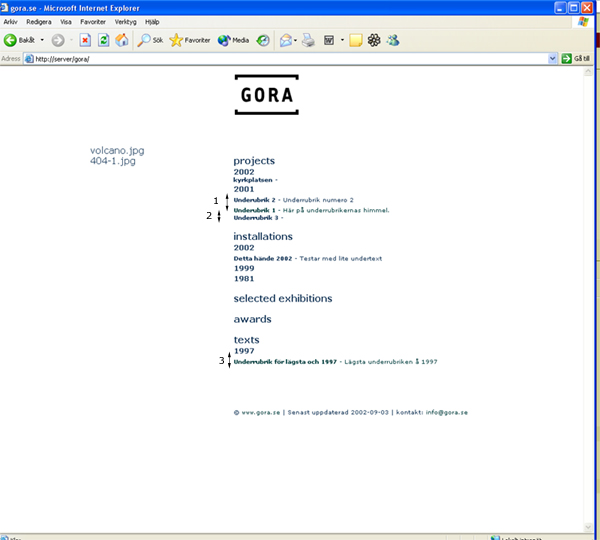

Jag får ojämnheter i en tabell som jag inte gillar - det blir olika oregelbudna avstånd (i tabellen till höger).
I höjdled eller sidled?
Jag kan inte se nåt konstigt. :l
Det är svårt att säga vad som är fel när man inte vet hur det ska se ut.
i höjdled..
d blir en screenshot på det hela.. :)
1 och 3 är olika från 2 (2 är som det ska vara).
Ta bort alla onödiga mellanskag. Det ska nog hjälpa:

Mellanslagen som ligger precis innan </TD> alltså. ;)
Eftersom det mellanslaget inte ligger inom <font>taggarna så blir det större än övrig text.
Det bästa är att strunta i att använda <font> och att styla sidan med CSS i stället. :)
det var rätt =)
tack så mycket web-tor!
