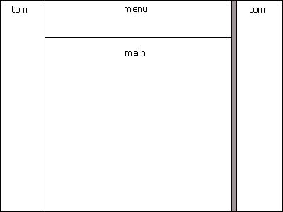

Efter att ha totalt byggt om en sida sa har min hjarna slutligen kollapsat...
Jag sitter har med ett enkelt xzxzx frameset. Sidan ar byggd i frameset enligt attached bild. Inget konstigt. Sa skulle jag lagga till en scroll (det ar den gra listen pa bilden som symboliserar scoll-listen) men det vill sig inte.
Jag har hallt pa nu i ett tag, forsokt massa losningar men...ja...ingen funkar! Losningen ar antagligen lattare an lattast, men da jag inte normalt bygger i frames, och dom ganger jag har gjort det sa har jag undvikt scroll-lister, sa sitter jag fast! Vad gor jag for fel?
Detta ar framesetet som jag hade det fran borjan:
<frameset cols="*,600,*" framespacing="0" frameborder="0" border="0" frameborder="no" marginwidth="0" marginheight="0">
	<frame name="tom2" src="tom.html" noresize scrolling="no" marginwidth="0" marginheight="0">
		<frameset rows="138,*" framespacing="0" frameborder="0" border="0" frameborder="no" marginwidth="0" marginheight="0">
			<frame name="menu" src="menu.html" noresize scrolling="no" marginwidth="0" marginheight="0">
			<frame name="main" src="main.asp" noresize scrolling="no" marginwidth="0" marginheight="0">
		</frameset>
</frameset>
Men det funkade naturligtvis inte...det visste tom jag...sa detta ar senaste forsoket till att losa problemet... Jag far overhuvudtaget ingen scroll-list for frame INDEX.

Jag vill alltsa inte bara scrolla framen MAIN, vilket naturligtvis funkar om jag nu lagger YES pa den. Jag vill scrolla bada framerows, MENU och MAIN.. Precis som jag visat pa bilden...

Jag vill alltsa kunna scrolla MENU och MAIN tillsammans, sa att det ser ut som om dom ar en gemensam frame istallet for tva separata.

Naval, det var darfor jag forsokte med att lagga ett framset i framsetet. I index.html, i mittframen, ligger ju en fil som ar annu ett frameset - indexcontent.html.
Jag resonerade som sa att da borde jag ju kunna, som jag har gjort ovan, kunna satta scroll pa mittframen i index.html och darigenom fa scroll pa det framesetet som ligger i den framen.
Varfor ar det alllllllllltid de sma sakerna som kranglar mest? :x
