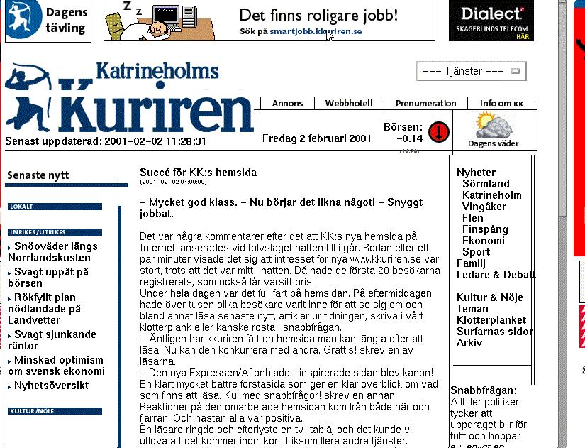

Konstigt, jag har provat detta i både IE och NS, utan problem! Resultat ser se ut så här http://www.nic-sys.se/snapshot.jpg

Aaaaahhhh, det funkar ju inte i IE5 i Windows (och inte IE4 heller). När jag skrev att jag provat med IE och NS var det på min SUN burk i NS47.2 och IE4.01 och allt funkar fint.
