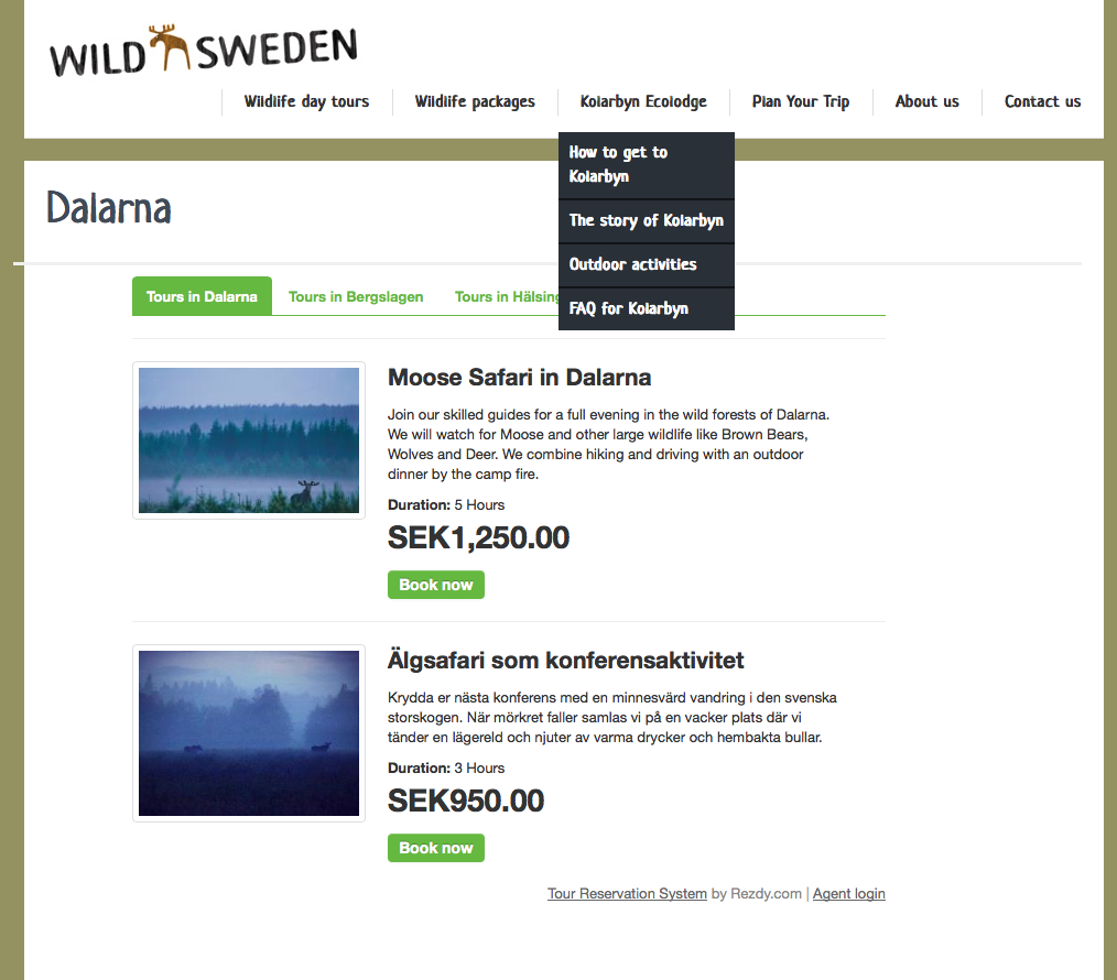

budg1eMedlem sedan apr. 2005116 inlägg I Safari ligger en linje under Dalarna för långt till vänster. Se bifogad bild.
har varit så ett bra tag ;) (FF och Chrome med på PC)
.post-title har en negativ marginal och en padding som kanske är från någon mall som skogenskonung har kört med.
