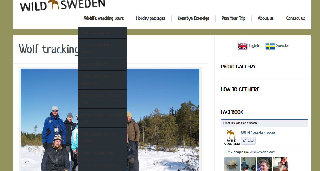

Nu fick jag ett annat problem. Besökare säger att de inte kan se menyn på https://www.wildsweden.com ordentligt pga av färgerna. Det ser okej ut hos mig. Något förslag på CSS för att göra det synligt? Antar att det har att göra med länkarnas hover, visited m.m.
Tacksam för svar!
mitt råd är på:
ul#nav li a
så har du en !important ta bort den... i FF ser man inte ens menyn och jag ser inte heller någon anledning att du behöver köra med !important (du bör undvika det så mycket som möjligt).
SkogenskonungMedlem sedan okt. 200450 inlägg
Tack, men i min CSS så är det ingen important där. Något annat förslag?
på vad jag gissar är varje sida (http://www.wildsweden.com/short-tours/wolf-tracking-day/) så har du:
ul#nav li a{color: #333 !important; font-family: Neucha !important; font-size: 15px !important; }
inne i din kod det borde du inte ha (!important) om du nu inte kan göra något med det så få du väl göra en selector som är ännu tyngre i vikt exempelvis:
ul#nav li ul.sub-menu a { color: #fff !important; }
ul#nav li ul.sub-menu a:hover { color: #000 !important; }
borde lösa det
Tusen tack! Jag bytte ut fff mot 000 så blev det bra! Ser det bra ut nu i dina läsare?
nej, ser ut att vara exakt samma som tidigare. om du använder exakt samma kod som ovan så ser det bra ut (som jag postade) se skärmdump på hur den ser ut just nu
