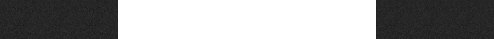

Det blev jättebra, men jag kom på att det måste vara i formatet som bifogad fil...
Skulle du kunna göra en version, som har ett vitt fält i mitten (som i den bifogade bilden)?
Mvh
Henrik
ha ett block element med en fast bredd och en vänster och höger marginal satt på auto (och en vit bakgrund självklart):
.container {
    width: 960px;
    background: #fff;
    margin: 0 auto;
Nja, jag tror det är fel väg att gå. För vad händer om viewporten är så bred att bakgrunden (inklusive den vita delen) upprepas? En bättre metod vore att lägga en div med vit bakgrund som innehållet hamnar i.

kan nog garantera att det finns en wrapper av något slag som du kan tillämpa den vita bakgrunden.
Säg vilket tema så kan vi ju kolla.
http://yourinspirationweb.com/demo/sheeva/home-version-5/#
Den är gjord med den bakgrunden jag postade lite längre upp...
Mvh
Henrik
.wrapper ser ut som du skulle kunna använda den... om du skall ha samma vita så är bredden 1004px
