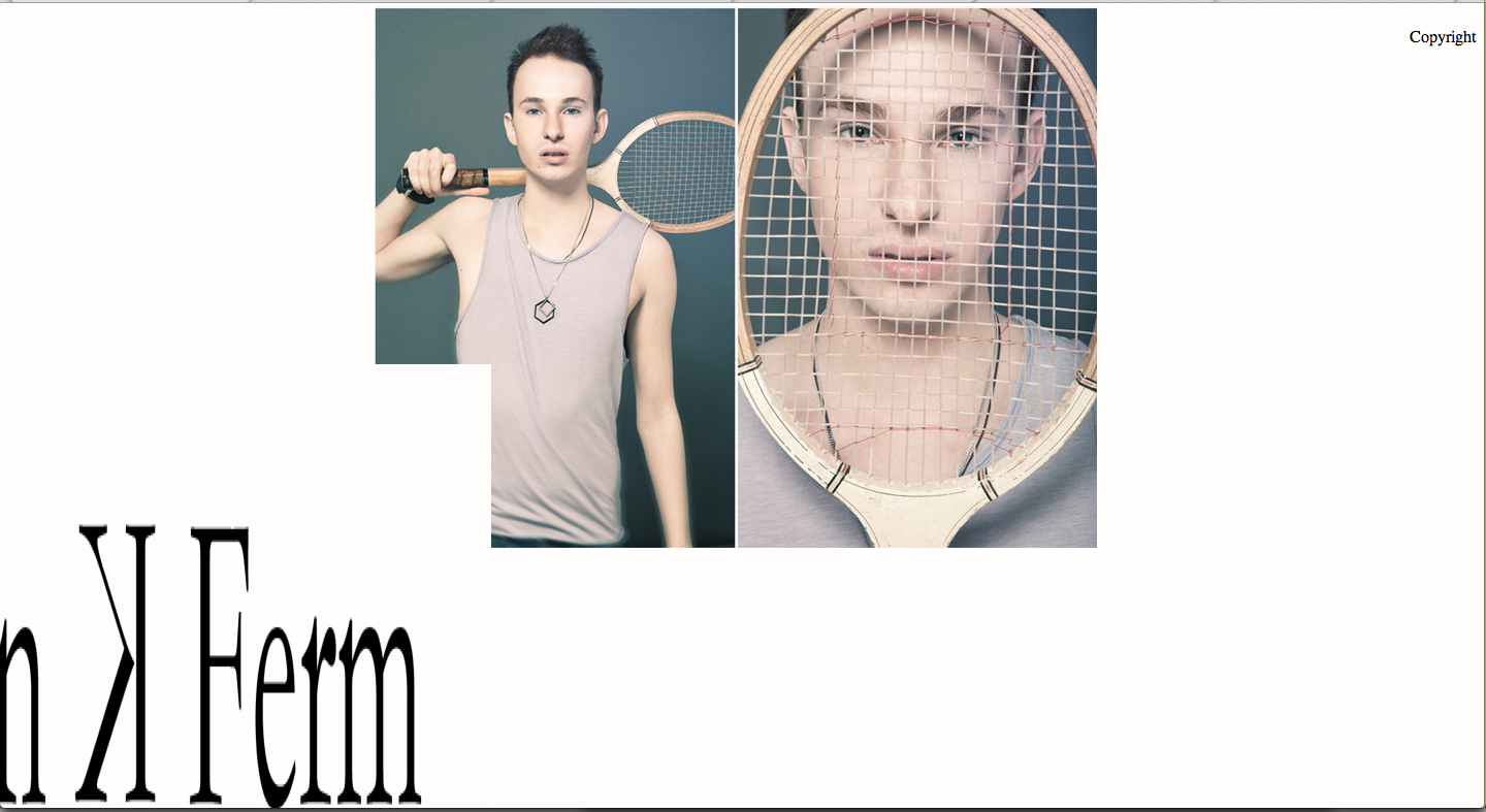

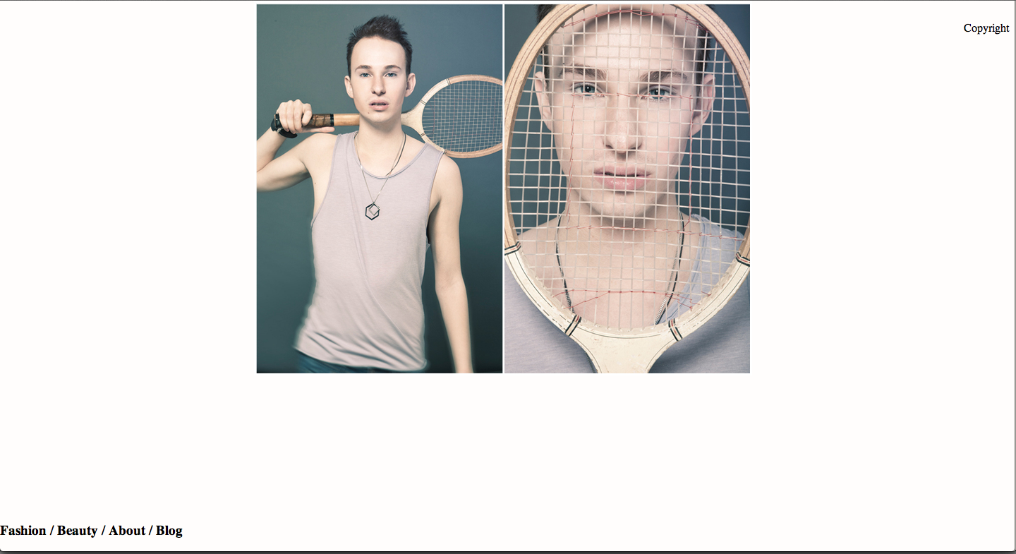

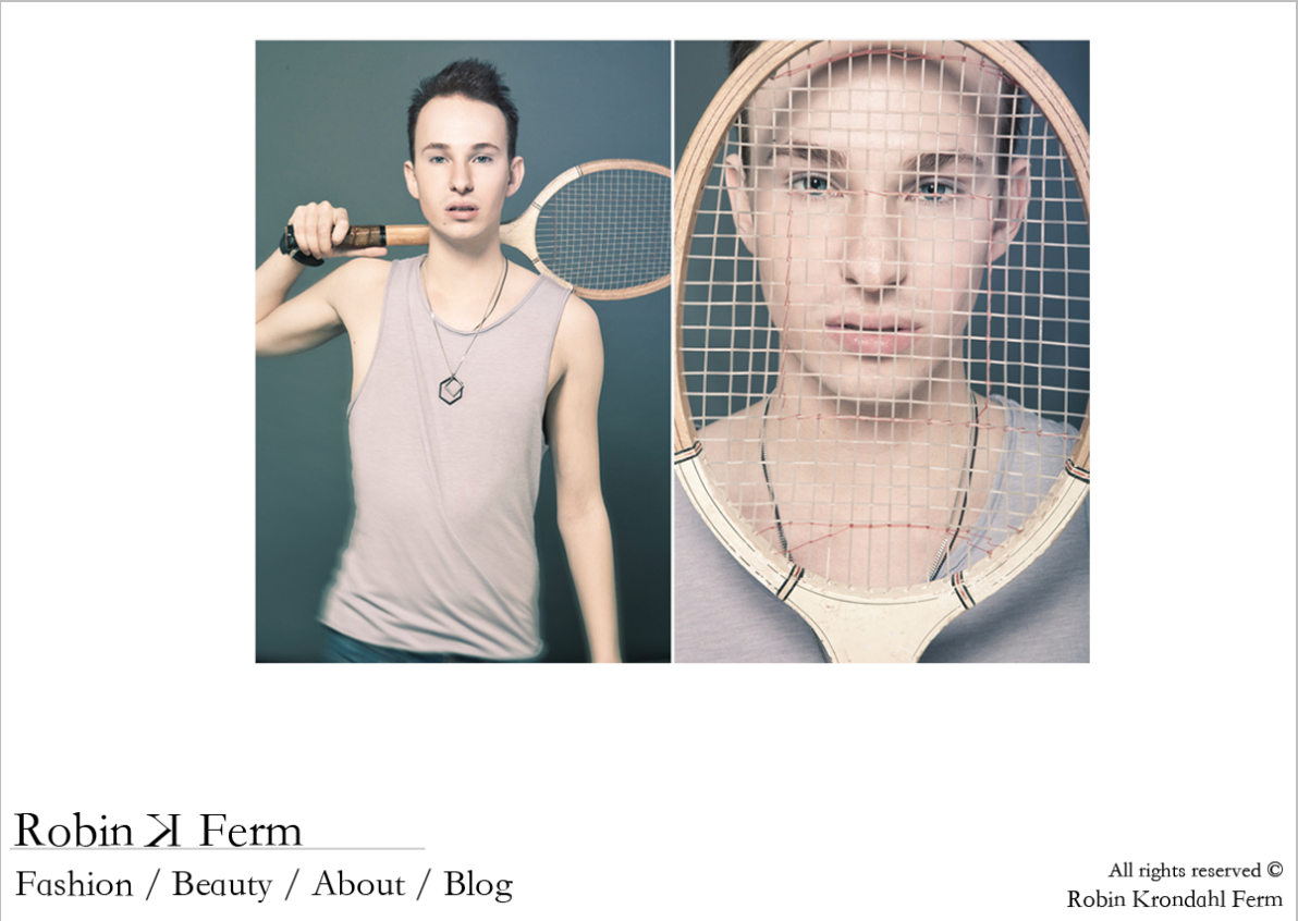

Hej nu skriver jag åter igen här i hopp om svar på ett problem jag brottats med tills jag blivit smått galen!
Jag laddade upp 2 bilder den ena på hur det ser ut just nu och den andra på hur jag vill att det ska se ut.
här är även koden:

Skärmavbild 2012-05-01 kl. 22.17.31.pngSkärmavbild 2012-05-01 kl. 22.17.15.png
din HTML kod är felaktig,
du stänger td innan du stänger ditt a-element på bilden.
du öppnar span och stänger den innan du har stängt alla andra element (sen bör inte ett inline-element omsluta ett block element om du vill validera din HTML).
Ta bort tabeller, finns ingen anledning för dig att köra tabeller med den layout (ge dig bara fler element som du måste jobba mot)
städa upp din kod och postar gärna vilken doctype du kör

Så du hade rätt jag är bara så van att arbeta med tabeller, men jag får fortfarande inte ihop hur jag ska få copyrighten till att lägga sig så som jag vill i den klara bilden jag bifogade innan och när jag lägger in och försöker jag lägga in en logga över kategori texten i vänstra hörnet så blir det som i den bifogade bilden :/
du har en </td> kvar sen har du span element (som är ett inline-element) runt ett block-element(h3) vilket inte är tillåtet
XHTML få du sätta HTML och bodyns css höjd till 100% (och nolla deras marginaler) nu har du hela fönstret att kunna positonera andra element, så du kan ju positonera din copyright klass till botten: 0; right: 0; ( http://jsfiddle.net/voigtan/MLd68/ rensat lite html och namngett elementen) du kan rensar ännu mer och få lite struktur i koden så kommer den bli lättare att underhålla i framtiden.
