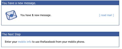

hejsan
undrar hur kan jag fixa såna boxes som gammla facebook hade , har laddat upp en bild så ni kan se va jag menar .
jag har testat med
<STYLE type="text/css">
      #border {
        background: #5E5E5E;
        color:white;
        margin: 12px 12px 12px 12px;
        padding: 0px 0px 1px 0px; ;
      #con {
        color: darkred;
        background: white;
        margin: 1px 1px 1px 1px;
        padding: 5px 0px 5px 4px;
        list-style: none
    </STYLE>
men det verkar vara hur jobbigt som helst att repetera koden igen och igen ,så finns det nån smart/lättare sätt fixa det ?
tackar :bire

ja , jag använder id:n för varje gång jag vill ha en ruta , hur ska jag göra då ? och html koden ser ut så här :
<div id="border" >
            test
      <div id="con">  test</div>

Danne VMedlem sedan aug. 20067 685 inlägg
Ska du upprepa samma sak, så ska du använda "class", inte "id".
<div class="border" >
            ruta 1
      <div class="con">ruta 1</div>
            ruta 2
      <div class="con">ruta 2</div>
          ruta 3
      <div class="con"> ruta 3</div>
I stilmallen byter du ut brädgården (#) som betyder "id" mot en punkt (.) som betyder "class".
