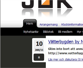

Jag har problem med en offset på en div och jag förstår inte alls vart den kommer ifrån och framförallt hur jag får bort den?
http://jok.nu/ får diven #outerpagewrapper en left offset på 110px men fungerar i IE8 och andra webbläsare. Jag förstår inte vart denna kommer ifrån och lyckas inte googla fram eller lösa problemet :( Någon som har en ide?
För att testa IE7 använder jag IE8 i "IE7 browser mode / IE7 standards" och jag har fått en felrapport från en person som använder IE9, men jag tror han kör sidan i kompatibilitetsläge. Jag hoppas på det i alla fall :9 Det vore dock fortfarande intressant att hitta en lösning på problemet. :stud
Bry er inte om texten http://jok.nu/ på den korrekta bilden. Mitt skärmdumpsprogram råkade lägga till den...
