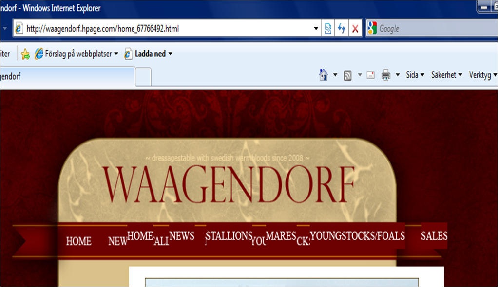

Tar jag en skärmdump i IE8 (Windows Vista) blir menyraden lite konstig
Och fotot hamnar oavsett upplösning och webläsare (IE8 respektive FF i en PC) lite utanför bakgrunden.

Inte så mycket att visa. Meny knapparna ska vara på röda linjen där bakgrunden redan skrivit vart de ska sitta och textrutan ska vara i beige-färgade rutan. Bara de grejerna som inte förhåller sig där de ska.

Vad jag har förstått spelar det ingen roll vad man har för dator, om man använder FF, IE eller annat. Utan det ser olika ut ändå. För vissa ligger allt åt höger, för andra vänster, vissa uppåt, andra nedåt och vad jag vet, endast rätt för mig. Haha. Det där därför jag behöver hjälp hur jag kan få det att se bra ut för alla. I alla fall de flesta.
