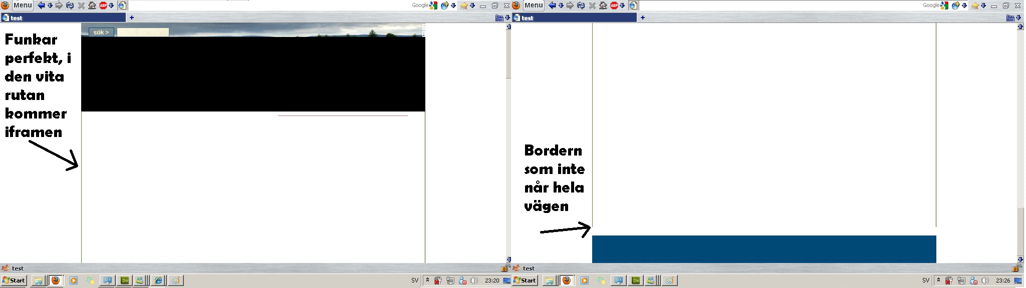

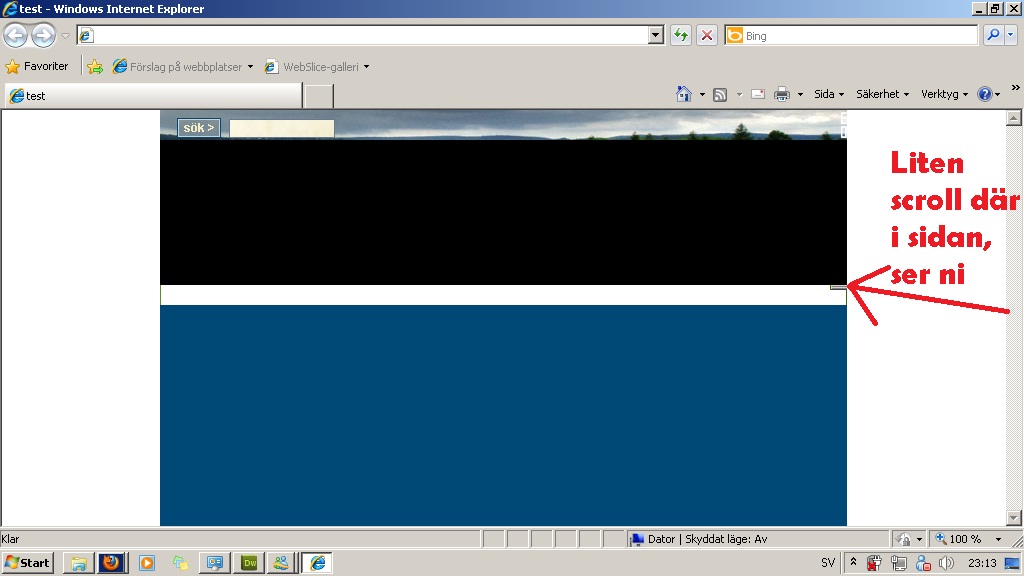

Jag behöver hjälp med en sida jag jobbar på. Behövde få sidan mer organiserad, så gjorde om sidan, till iframes. så att menyn inte finns i varje undersida och liknande. Till mina frågor nu:
Hur gör man så att sidan där iframes läses in uppdaterar titelnamn utmed iframesens titel?
Hur gör man så att, varje gång en ny iframe laddas in, skrollas det upp, till toppen på sidan?
Laddar upp en två bilder, på firefox ser allt rätt ok ut, på internetexplorer blir det KAOS, hehe, help me.
sen har jag också markerat att delen som har iframesen i sig har borders eller något på sidan, men dessa borders når inte längst upp och ner, varför har height 100% o liknande.
tacksam för hjälp, lite sömning, så lite av svenskan kan vara fel.
