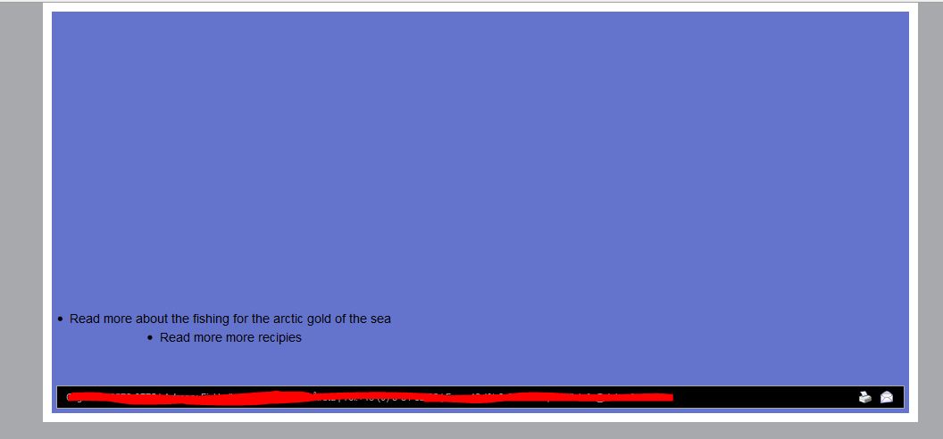

Håller på med strukturen för en ny sajt och har ett problem. Mina <li> element förskjuts enl. den bifogade bilden.
Koden:

Den lila boxen representerar en bakgrundbild som kommer senare. Vad är fel? Går det här att lösa på något smidigare sätt?

Suck... Upptäckte att <li> ärvde text-align: center; från min body-tag. Angav text-align: left;ul li och det funkar.
Hur kommer det sig att bara det ena centrerades?
kör ingen margin på dina li och kanske t o m ul. list-style none med om du inte vill ha punkterna
