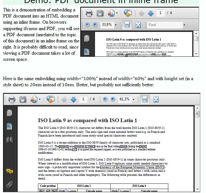

pdf/reader skalar väl själv ? hur liten ruta har du egentligen? det ska väl gå att läsa ?
http://www.cs.tut.fi/~jkorpela/html/iframe-pdf.html

Hos mig skalar det ner helt, så det kanske beror på vilken webbläsare och vilken pdf-läsare man har?
Jag körde FF 3.6.3, standard adobe reader under win 7.
