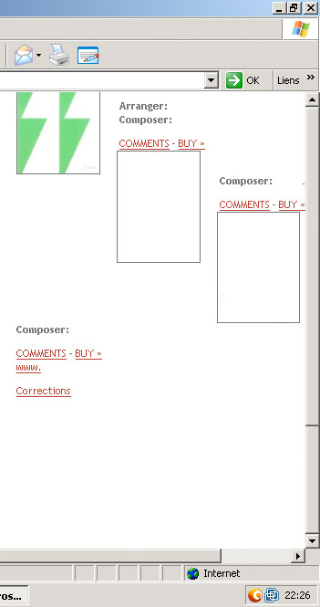

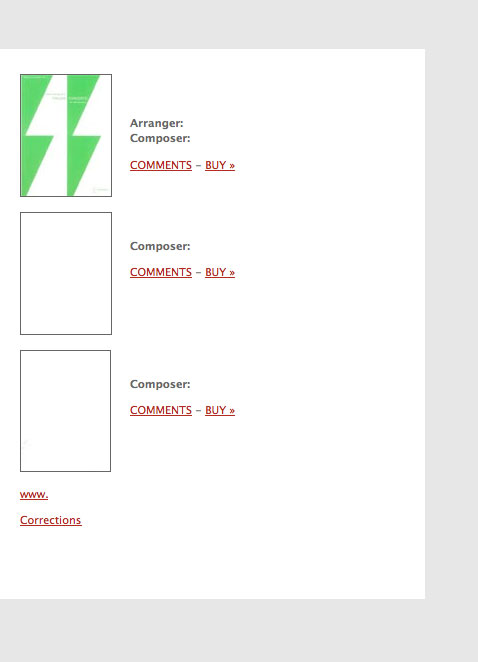

Hallå!
Sitter som vanligt på macen och kodar och allt ser strålande ut i alla läsare och så kollar man på IE på PC och så blir man, ja inte längre, förvånad över att det ser helt annorlunda ut i IE6.
Se bifogad bild på hur det ska och inte ska va. Nåt clear/float-relaterat är det men vad?
#list dt {
	font: 1.2em Georgia;
	font-weight: bold;
#list span {
	float: left;
	width: 110px;
#list dt img {
	border: 1px solid #666666;
#list dd {
	margin-top: 1em;
#list dd+dt {
	clear: both;
	padding-top: 1em;
    <dl id="list">
      <dt><span><img src="bild1.jpg" /></span>Rubrik 1</dt>
      <dd><strong>Arranger:</strong> Test 1a<br /><strong>Composer:</strong> Test 1b</dd>
      <dd><a href="#" title="COMMENTS">COMMENTS</a> - <a href="#">BUY &raquo;</a></dd>
      <dt><span><img src="bild2.jpg" /></span>Rubrik 2</dt>
      <dd><strong>Composer:</strong> Test 2</dd>
      <dt><span><img src="bild3.jpg" /></span>Rubrik 3</dt>
      <dd><strong>Composer:</strong> Test 3</dd>
    </dl>
Om någon har en smartare lösning så tas det gärna emot!
Tack!

e/ den reagerar visst, men hur är det korrekta sättet att sätta margin/padding här? I IE6 så ser det bra ut om jag sätter margin-top: 1em på dt. Den gör ingen margin på min första, men i andra läsare så blir det nästan ingen margin alls i stället. Om jag sätter padding å andra sidan så blir det bra, men då får jag det även på min första. IE 6 har alltså inget för + eller för first-child så jag måste sätta en specialare på min första dt?
Detta dyker ju upp rätt ofta. Hur löser man det bäst?
